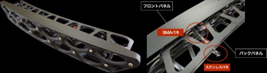

Outre la solution "Boudin" que tout le monde peut pratiquer, une société japonaise AMS a développé un nouveau système de grill qui s'ajoute sur le grill existant de Prius 3.

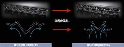

Grâce à un métal à mémoire de forme (dépend donc de la température), Smart Eco Grille optimise le débit d'entrée d'air.
En hiver, les expérimentations sur des parcours réels montrent une baisse de consommation de 8 à 15%.
Ce qui permet de ramener la consommation de Prius durant l'hiver, au niveau de l'été.

Si je comprends bien, pas besoin de l'enlever l'été ?
Simple et efficace, mais est ce de l qualité ?
Imaginez si la grille ne s'ouvre pas alors qu'il fait chaud !
(PS le principe est le même sur la cox, ça qui m'a valu mon moteur à l'époque )
vulbas
31/3/15
533
139
670
44
Oui ça fonctionne tout seul et de manière simple.
Les voitures de maintenant ont suffisamment de capteurs pour nous prévenir en cas de surchauffe je pense. ;)
