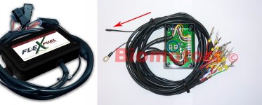

Bonjour à tous, pour ceux qui sont intéressé pour rouler en biocarburant, il y a une bonne nouvelle : à priori les boîtiers électroniques E85 qui permettent aux voitures essence de rouler en E85 seront bientôt homologués (1er trimestre 2017) : Les boitiers E85 seront homologués au premier trimestre 2017 | Bioéthanol.
J'ai vu qu'il existe actuellement deux grosses marques de boîtier E85 (ou kit de conversion bioéthanol) : FlexFuel et Biomotors.
Prix d'un kit de reconversion bioéthanol :
Sur FlexFuel, on apprend que le prix démarre à partir de 598 euros, tandis que sur Biomotors, c'est plus clair, on apprend que le tarif est de 790 euros pour les moteurs 4 cylindres injection indirecte, et 1090 euros pour la version injection directe :
Tarifs | Biomotors
Ils proposent également le paiement en 4 fois sans frais.
FlexFuel ou Biomotors ?
J'ai l'impression que FlexFuel est largement plus connu et ils auraient déjà installé plus de 25 000 kits (source), mais BioMotors avance qu'ils ont une garantie de 3 ans, une surconsommation limitée à 15%, et ils sont les seuls à maîtriser le savoir faire sur les moteurs injection directe.
D'autre part, Biomotors dit également que comparé aux kits électroniques sur le marché, ils proposent une cartographie de moteur sur mesure.
Quel est votre avis sur le sujet? ( @Remundo ? @frg62 ? )
Est ce que ça vaut le coût pour nous d'investir dans un boîtier E85? FlexFuel ou Biomotors?
Merci.

Aucun des 2 mon capitaine!
C'est plus intéressant de changer les injecteurs. D'origine ce sont des 200cc je crois.
FlyingChair
1/1/16
397
490
Hauts-de-Seine
Bah déjà homologué, oui, mais prise en charge constructeur en cas de panne, non. Donc déjà : non.
Ensuite, dans tout ce que j'ai lu sur l'E85, les seules personnes qui ont eu des pannes avec de l'éthanol avaient un boitier. Donc : non.
Au final je dirais non.

Bonjour, désolé, je suis un peu en retard pour répondre.
D'abord il faut savoir si ces kits sont vraiment FLEXFUEL (adapté à n'importe quelle proportion de E85 / SP) ou bien spécialisés en E85.
Mais de façon plus générale. Ces kits se contentent de s'intercaler entre le calculateur et les dispositifs d'injection pour augmenter leur temps d'ouverture. C'est donc une correction proportionnelle, un peu grossière, mais fonctionnelle.
D'autre part, ces kits sont inélégants dans un moteur, et les centres de contrôles techniques sont particulièrement ennuyeux quand ils les voient, allant jusqu'à refuser le CT même si la voiture est conforme.
Enfin au regard du prix de ces boîtiers, et sur un véhicule moderne, mon avis technique est qu'une reprogrammation sur mesure chez un préparateur est la meilleure chose à faire. Aucune pièce n'est changée, juste l'algorithme d'injection est modifié. Il semble d'ailleurs que Biomotors proposerait cela en alternative.
