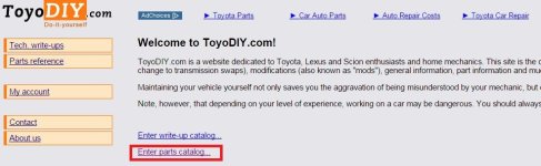

Tout d'abord, je me rend sur le site: ToyoDIY.com
Je sélectionne ensuite "Enter Parts catalog":

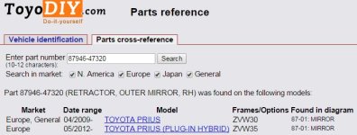

Et après, je peux éventuellement vérifier la compatibilité de la pièce dans:
ToyoDIY.com
Ce qui nous permet de savoir que la pièce 87946-47320 est compatible à Prius 3 depuis 2009 et Prius 3 rechargeable:
