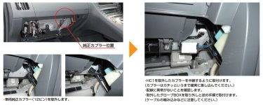

Grâce à ce câblage relais qu'on viendrait brancher sous le tableau de bord:
Il permettrait de déclencher le lave phare uniquement au cas où on appuie sur la commande de lave phare.
Avec le kit HC1, le lave phare ne se déclencherait pas quand on active les laves glaces.

Perso, je voudrais d'abord vérifier s'il n'y a pas un piège à c.. au niveau de l'installation.
La notice se réfère en effet à une conduite à droite, et il n'est pas du tout certain que le connecteur concerné sera au même endroit sur nos conduites à gauche, ni qu'il sera aussi facilement accessible ! ;)
Tu as moyen de vérifier ?
6 351
5 026
Pour le moment, j'ai déjà modifié un truc dans le genre (rajout du module de rabattement automatique des rétroviseurs, quand on verrouille le véhicule), et malgré le fait que le manuel soit fait pour les voitures japonaises (conducteur à droite), tous les câblages sont simplement symétriques.
Et le module a parfaitement fonctionné sur ma voiture avec conducteur à gauche.
Toyota ne va pas s'amuser à changer la forme des branchements ni le codage du véhicule entre LHD et RHD.
Bref, je commande un module pour faire tester un volontaire? :)

Bon, ben, après avoir retiré ma boite à gant et cherché partout derrière, je confirme que la fiche concernée ne se trouve pas derrière, comme je le soupçonnais dès le départ. :dead:
Elle se trouve donc vraisemblablement au même endroit que pour les conduites à droite, c-à-d. pas loin du bouton du contact.
Reste à trouver comment démonter cette partie du TDB... :grumpy:
2 487
1 887
#16
J'ai retiré le cache supportant le bouton du contact (le seul truc facile à démonter, cela fait partie de l'extraction du bloc audio).
Et je ne vois pas ce connecteur derrière.
Sans procédure de démontage de la partie inférieure du TDB (sous le volant), pas moyen d'aller explorer cet endroit pour savoir ou il se cache.
Malheureusement, je ne trouve rien dans mes PDF d'installation de divers accessoires...
Attention, j'espère que tu as bien regardé, il n'y a pas de fiche libre!!!
Il s'agit de retirer une prise mâle déjà branchée sur une prise femelle; puis venir relier les 2 via le nouveau câble relais; vérifies surtout s'il n'y a pas des câbles gris/bleu/rouge qui ressembleraient aux photos du manuel.
C'est pas normal que ça ne soit pas symétrique: le filtre habitacle est pourtant symétrique. Tous les câbles devraient avoir exactement la même accessibilité quelque soit LHD/RHD.
Tu peux prendre des photos derrière la boîte à gants?

Voilà ce que j'ai derrière la boîte à gants. On voit le filtre habitacle à gauche, au milieu de l'image.
