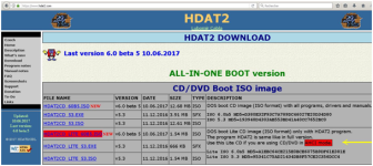

Mise à jour effectuée
Pour déverrouiller le disque dur j'ai utilisé l'image ISO "hdat2cd_lite_60b5.iso" gravée sur un CD ; impossible d'atteindre hdat2x.bat !
Réfléchissons , j'ai changé d'ordinateur mais surtout, je suis passé en mode AHCI pour les disques dur.
Je suis allé sur le site hdat2.com
et j'ai utilisé le fichier spécial mode AHCI en rouge sur l'image et tout s’est bien passé le disque a bien été déverrouillé :) information au cas ou !
Dans un précédant post le 667 page 34, j'avais signalé la saturation de la partition P2 de mon disque dur de 100Go après l'enregistrement de 120 CD et pourtant ....
Il reste beaucoup de place !
Il doit donc y avoir une limitation logicielle quelque part ; bien au-delà de mes compétences.
Mais tout va bien :):):):)
Un grand MERCI à nos amis du PRIUS-CLUB Russe sans qui rien ne serait possible !!

Bonne info concernant HDAT2 !
Et donc pour avoir la version 2017 - 2018 v1 "d'origine", tu as fait comme indiqué par frg62 dans le post #694 page 35 ?
