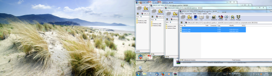

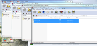

Bonjour,En passant la page au traducteur, et en examinant ensuite le contenu des liens, j'ai trouvé qu'en fait les fichiers originaux sont également dispos dans un de ceux-ci.
Il faut donc tout télécharger les 3 archives, puis les extraire.
Ensuite il faut, dans le répertoire :
\GEN6_EU_2017-2018v1_P1-P2_mapcar@mail.ru\Partition1_Maps
Remplacer les fichiers :
ALLDATA1.KWI
ALLDATA2.KWI
ALLDATA3.KWI
ALLDATA4.KWI
FILECON.MNG
Par les mêmes fichiers, mais tirés du répertoire :
\Original_Alldata_17-18v1_mapcar@mail.ru
Ensuite, c'est comme d'habitude : on dispose des fichiers des 3 partitions, à remplacer au bon endroit.
