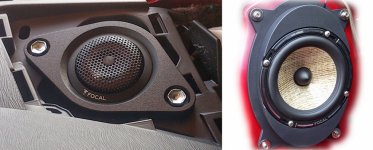

Hello, comme je cherche à intégrer les haut parleurs Focal PS165FX (membrane à fibre de lin) sur notre voiture Toyota Prius 3, je suis tombé sur un kit d'entretoise / support haut parleurs d'un fabricant japonais Alpha Audio / Carom, spécialisé pour les haut parleurs Focal afin de s'adapter aux emplacements d'origine Toyota 6 x 9.
Ci-dessus est d'ailleurs l'image d'un kit PS165FX intégré sur une Prius 3.
L'entretoise (Baffle) est en plastique acrylique pour éviter la rouille due à l'humidité de cette zone. L'épaisseur est de 12 mm pour être suffisamment rigide. Il y a du caoutchouc et des mousses fournies pour éviter les contacts durs entre le haut parleur et les garnitures de porte.
Référence :
  • T01SC-U pour les Focal ISN165, PS165V, PS165F, PS165FX, 165KR et 165KR2
  • T01SC-KRX pour les Focal 165KRX2 et 165KRXS
Ils sont compatibles avec les véhicules Prius 3 et Prius +.
Prix : environ 240 euros (oui c'est cher...mais c'est moins cher qu'appeler un spécialiste non?)
Lien d'achat : Rakuten T01SC-U

Donne moi les dimensions et je te les fabrique en medium comme j'ai fait pour ma Prius 2.
Bah non je n'ai pas les dimensions... à moins de démonter tous. :bored:
2 543
1 937
Les dimensions, je devrais pouvoir les fournir.
Faut que j'aille fouiller ma cave, où se trouvent normalement encore les saladiers d'origine.
Réponse vraisemblablement dimanche (samedi, je ne suis pas là).
EDIT
Bon, en fait, j'ai pu m'y mettre immédiatement. :cool:
J'ai procédé à l'aide d'un carton, que j'ai découpé, pour ensuite tracer le contour de la pièce.
Je l'ai scanné en taille réelle au format A4, et l'ai sauvé sous forme de PDF.
Pour disposer d'un gabarit exact, il suffit donc de l'imprimer... avec une subtilité !
En effet, quand on clique sur l’icône d'impression dans le lecteur Adobe, un cadre s'ouvre.
Dans celui-ci, il est impératif de sélectionner, dans le cadre Dimensionnement et gestion des pages, l'option Taille réelle.
En effet, par défaut, c'est Ajuster qui est sélectionné.
Et pour s'assurer que le résultat respecte les cotes réelles, voici quelques repères :
  • Écartement horizontal des trous supérieurs : 157 mm
  • Écartement horizontal des trous inférieurs : 133 mm
  • Écartement vertical des trous à gauche : 215 mm
  • Écartement vertical des trous à droite : 216 mm
(Mesures prises au centre des trous, erreur de l'ordre du mm.)
