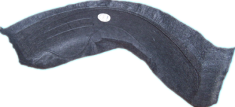

Quiet Doctor - AL-T/H
Il s'agit des garnitures de passage de roue spécialement conçu pour améliorer l'insonorisation de son véhicule. Le matériau a été compressé à froid, et selon la fiche produit, résistant à l'eau et aux abrasions des projections de sable/caillou.

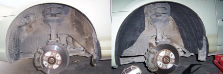

Voilà le résultat sur un passage de roue initialement non protégé, et après avoir installé la garniture.
La garniture est faite légèrement plus grande pour être découpé, selon le véhicule.

Je pense surtout, que la pâte est très intéressante pour couvrir la zone non protégée par la garniture en fibre!
On voit bien sur la photo que la partie derrière l'amortisseur n'est pas protégée la garniture.
