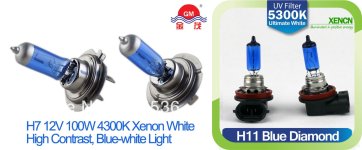

    Si l'ampoule n'a pas été teinté en bleu, la couleur d'origine d'une ampoule halogène est assez "orange".
    (La couleur de lumière est mesurée par K, 2500K est orange, 4300K est la lumière blanche naturelle, 6000K on a une lumière blanche pure, et 8000K on part carrément vers le bleu...)
    Alors pour satisfaire la demande des clients, les fabricants d'ampoule vont créer des ampoules teintées en bleu, afin de filtrer la lumière émise, et obtiennent ainsi des ampoules de lumière plus blanche:
    Or plus on filtre la lumière (en forçant le teint bleu du paroi de l'ampoule...), moins l'éclairage sera puissant, donc moins on voit. De plus, il faut noter que certains ampoules halogènes sont tellement "bleutés" que leur lumière est insuffisante pour aller sur la route. Les sites bienveillants (comme
    Car Bulbs, Headlights, Xenon Bulbs | Philips & Osram | PowerBulbs) marqueront "Route fermée uniquement".
    Or si on veut avoir une lumière blanche mais en même temps, un éclairage puissant, c'est possible?

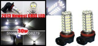

    1ère catégorie: la merde, avec les multi-SMD, et ont un éclairage à peine supérieur à 500 lumens, soit 3 fois plus faible qu'une ampoule halogène classique:

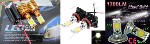

    2ème catégorie: la nouvelle technologie des ampoules LED grande puissance arrivée récemment dans les sites, j'étais à un moment séduit, car ils sont moins puissant que les Xénons (1800 Lumens contre 3200 Lumens), ils ont une durée de vie quasi illimitée et ils éclairent bien blanches (en général 6000K):
    Or contrairement à ce qu'on pense, les LED ça chauffe beaucoup, c'est pour ça qu'ont voit des méga embases avec ventilateur intégré, pour dissiper la chaleur. Ils sont donc bruyants et peuvent provoquer des surchauffe. En plus, la lumière de température froide (6000K) se dissipe très vite dans la vapeur d'eau, et comme les ampoules LED ont une puissance éclairage équivalente à l'halogène, on voit vraiment rien du tout sous la pluie ou dans le brouillard (d'après les gens qui ont essayé).
    De plus, contrairement aux ampoules "Bulb Design" Xénon qui ont un point lumineux assez semblable aux ampoules halogène; C'est à dire à l'intérieur du projecteur conçu pour une ampoule halogène, autant l'ampoule Xénon éclairera de la même manière que l'ampoule d'origine, autant l'ampoule LED a une conception tellement divergente que la lumière projeté à la fin ne ressemblera pas à la forme qui a été conçu au départ... bref, c'est dangereux.

    Mais tous ceux qui sont passés à LED (sur Prius Chat ou Hybrid Club Taiwan) ont fini par revenir sur leur pas, en démontant le système LED.
    (Ça n'éclaire pas bien, ça surchauffe trop et c'est bruyant...)
    Comme je l'avais dit, moi aussi j'étais très tenté il y a un temps, mais la technologie, en aftermarket, est loin d'être satisfaisante.
    Physiquement l'ampoule Led n'éclaire pas 360 degrés (gros angle mort entre les 2 cellules), donc ça ne peut pas reproduire le même éclairage que d'origine.
    Donc non je déconseille fortement.

    Il y a plusieurs problèmes avec les ampoules LED de forte puissance:
    • La répartition de lumière: au lieu d'avoir un point lumineux, on a 2 ou 3 points lumineux qui ne sont pas exactement dans l'axe. (surtout le dernier modèle Vega que tu as montré) Or ton projecteur a une forme conçue pour un point lumineux dans l'axe.
      [​IMG]
      Voilà ce que ça pourrait donner la différence entre une ampoule LED et une ampoule classique, sur le même projecteur conçu pour l'ampoule classique halogène: Notez la grosse dispersion pour LED!

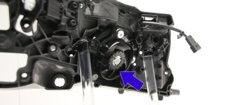

      Voilà à quoi peut ressembler l'architecture intérieur d'un vrai phare LED.
