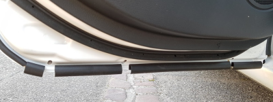

Pour les bas de portière (type P), je pense qu'il ne faut pas oublier de dégager les troues d'évacuation d'eau ?
Cette après-midi j'ai posé ces joints là (du AliExress !) pour l'entre portière avant arrière. Ca fait son style ;)

Salut,
J'ai posé des joints en P hier sur le bas des portières
Le carré du joint est à aligner sur le bas de la portière, la languette dépasse
Voilà
Au niveau du résultat (au passage, j'ai posé des joints tout autours des potières) il est convaincant. On entend moins le bruit des pneus sur la route, ainsi que moins de ceux des autres véhicules quant ils vous dépassent. Avec les autres joints, on entend moins de bruit des divers turbulences de l'air qui s'engouffre dans les interstices.
Les seuls bruits de turbulence qui persistent semble venir du pare brise ou du capot....
Par contre, on entend maintenant mieux les petits bruit de ça et là (boite, moteur, bruit de roulement, écoulement de l'air, etc)
Voili, voulou !!
