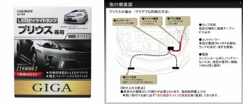

    Suite au MP de notre ami russe @Pashka , je montre le résultat et le kit feu diurne LED qu'il a installé à bord de sa Prius 3 (2009-2011) avant restylage:
    Il a rédigé un tutoriel (en russe) très bien documenté:
    ДХО Carmax GIGA BL-151
    Le kit qu'il a procuré s'agit du Carmat GIGA LED de référence BL151 conçu spécifiquement pour la Prius 3:
    Prix: environ 60 euros
    Lien d'achat : Amazon JP
    Qu'en pensez vous de ce kit?

    Simple et élégant, ça me plait. Ça s'allume et ça s'éteint comment - c'est asservi aux phares et au capteur de lumière ?

    D'après le descriptif du produit, il dit que ça s'allume et s'éteint avec ON-OFF du système hybride.

    I redid the scheme. Now DRL operate only when the dipped beam is turned off.

    C'est branché direct sur batterie ?
    Je ne saisis pas l'allumage en fait. Au démarrage je présume (puisque branché sur le système hybride) ? Comme l'autoradio par exemple ?
    Aucun risque ?

    Connected to the inverter. DRL is turned on only when car is running.
