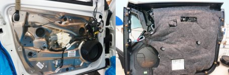

    J'ai trouvé des images intéressantes sur internet, par rapport à l'insonorisation d'origine des portières de:
    BMW X3:
    Mercedes GLK:
    On note que ces 2 voitures ferment les trous de maintenance avec un large panneau rigide.
    Mais Mercedes semble mieux construit, avec une couche d'absorbant supplémentaire (3M Thinsulate) et un panneau en métal.
    (Source: Build quaility comparison X3 vs GLK)

    Hello, voici 2 photos que j'ai eu durant l'essai de BMW 225xe Active Tourer, en terme de joints d'étanchéité :
    Outre les joints bas de portière D et le joint B pillar inférieur visibles, il y a également le joint de profil Z sur l'aile avant de la porte avant.
    On est ici sur quelque chose de très complet en matière d'insonorisation contre le bruit aérodynamique.
