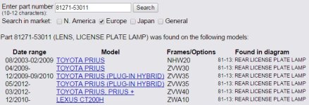

En terme de compatibilité, la pièce est destinée à remplacer la pièce d'origine référence 81271-53011
J'ai vérifié la compatibilité de la pièce sur ToyDiy:
La liste de compatibilité signalée par le marchand est donc OK.
