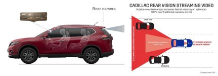

PS: Un des équipements sympa, que Toyota pourrait mettre sur la Prius, ce serait la projection de l'image de caméra arrière sur le rétroviseur intérieur; comme la nouvelle Cadillac ATS ou Nissan X-Trail:
Du coup, ça diminue l'inconvénient de la "barre" au niveau de la vision arrière typique à Prius:
Et même si tu as des bagages ou des trucs gênants, ça n'affectera pas ta vision arrière...
