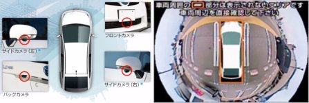

Merci FoLuxo pour cette superbe discussion! :)
Je t'ai même trouvé une petite image d'illustration à ton 1er post, car en réalité, au Japon, la Prius 3 peut embarquer une option de Vision 360° (Birdview) développée par Fuji Electronics.
Tu trouveras des informations dans: トヨタ | 安全技術 | マルチアングル全周囲モニター
Ou encore ici: トヨタ プリウス | 室内・インテリア | 販売店装着オプション ナビ | トヨタ自動車WEBサイト
L'option est vendue à environ 750 euros! :greedy: En plus elle serait compatible qu'avec leur système GPS "T-Connect".
