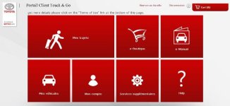

Etape 2: Création du Compte sur le portail Toyota Client Europe
  1. Connectez vous sur : Customer Portal Login
  2. Inscrivez vous en cliquant sur le lien en base de la page, et procédure habituelle.
  3. Vous arriverez alors à la page principe du portail client.
  4. Cliquez sur "Mes Véhicules" puis "Ajouter un véhicule".
    Vous pouvez alors: créer un pseudo pour votre voiture, saisir le VIN (qui est sur la carte grise), et sélectionner le modèle de votre véhicule.
    N'oubliez pas de saisir également le "ID app" de votre système Touch&Go (ou +), que vous avez fait lors de l'étape 1; car pour ceux qui ont une Toyota Touch&Go +, la mise à jour de cartographie est gratuite pendant 3 ans.
  5. Allez alors sur la page e-Boutique et choisis "Carte Europe"
  6. Saisir dans le menu déroulant le véhicule que vous avez préalablement enregistré.
    Et cliquez sur "I have read and hereby accept My Toyota Terms of Use" pui sur "Ajouter au Panier".
  7. Une fenêtre apparaît et vous donne quelques instructions et le lien de téléchargement du Toyota Tool Box:

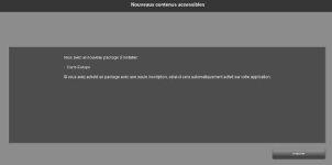

En branchant votre clé USB sur votre véhicule, un menu apparaîtra automatiquement pour vous demander de confirmation l'installation du Mise à Jour et de ne pas éteindre le véhicule pendant la Mise à jour.
Attention: cet installation a duré 45 minutes: alors autant le faire dans un grand trajet dont vous n'aurez pas à vous en servir de votre GPS.
Après avoir confirmé l'installation, voici ce qui apparaît sur votre écran:
Quand cela prend fin, voici le message:
Qui veut dire: "Mise à jour du logiciel terminé. Retirer la clé USB pour activer le nouveau logiciel".
