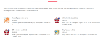

Hum, je ne m'y retrouve pas dans le site actuel de Toyota.
Où aller chercher cette @@@@ de mise à jour ?
Ca me renvoie systématiquement sur la présentation du Touch&Go2, mais je ne trouve pas le lien pour la mise à jour !!!
Si quelqu'un a fait la mise à jour sur le site actuel, je suis preneur des tuyaux.
Merci d'avance.

Sur Toyota.fr :
- cliquer sur le bonhomme en haut à droite
- se connecter
- cliquer une nouvelle fois sur le bonhomme en haut à droite une fois connecté
- sélectionner e-boutique
- puis sélectionner cartes
Normalement là on a accès aux mises à jours du GPS.

Merci, j'ai pu trouver.
Normalement, la mise à jour est gratuite les 3 premières années.
Il faut prendre quoi ?
