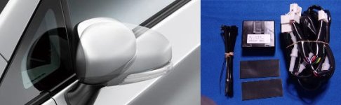

Voici le module de rabattement automatique des rétroviseurs extérieurs, d'origine Toyota, figurant dans la liste des options, au Japon...
Ce module a pour référence 08645-47040, elle contient donc un boîtier électronique de référence 08503-00150, un système de câblage, et des serre-câbles.
Il permet de rabattre, de façon automatique, les rétroviseurs, quand on verrouille la voiture; et les déploie quand on la déverrouille.
Cette référence est donc compatible avec la Prius 3 MC (restylée 2012) et la Prius 3 rechargeable.
Par rapport aux modules Aftermarket vendus au Japon, le kit constructeur Toyota a une installation de câblage beaucoup plus propre (boîtier fixé sur un emplacement prévu dans l'accoudoir central), peut être un peu plus fiable; mais son installation est un peu plus compliqué, car il faut démonter pas mal de garniture intérieur.
(Un exemple d'installation: オートリトラクタブルミラー取付け|PRIUS/TOYOTA|Maintenance Handbook|プリ河|Minkara - The Car & Automobile SNS (Blog - Parts - Maintenance - Mileage))
Prix: 100 euros (environ)
(les kits aftermarket sont un peu près 50 euros)
