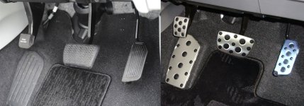

Vous trouvez que les pédales plastiques de Prius ne sont pas assez classe? Vous souhaitez une allure plus sportive? Voici une vue de ce que ça peut être la Prius avec les pédales et repose pied entièrement fait en aluminium, pour une allure F-Sport!
Vue "Sortie Usine" et Vue "Pédales G's aluminium"
Il s'agit ici des pièces dédiées normalement à Prius G's, la version sportive de Prius 3, vendue exclusivement au Japon.
Voici les références pour les pédales et repose pied en aluminium, conçu pour la Prius 3 et compatible Prius + aussi:
Pédale d'accélérateur: 78110-WY040
Pédale de frein: 47121-D8010 (ou 47121-53010 sans logo G's)
Pédale de frein Parking: 31321-53010
Repose Pied Aluminium: 58190-76010-C0
Support plastique pour repose pied: 58192-76010
Vis de fixation pour repose pied: 90167-40044 (quantité: x 4)

Sinon oui le montage c'est facile, inutile de percer les pédales actuelles.
C'est simplement des remplacements. Je posterai un tutoriel.
