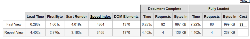

Hello,
Je réagis parce que je vois dans une autre discussion, sur la Yaris, quelqu'un dire que le site est très lent sur son vieil ordinateur - tellement qu'il vient moins souvent.
J'ai un MacBook Pro de fin 2008 (les premiers unibody, pour ceux qui connaissent), avec 4 GB de RAM et un SSD. Il n'est pas de toute première jeunesse, mais le forum rame vraiment plus que la plupart des sites. L'affichage des pages est long et je sens que ça consomme du CPU. Quand j'ouvre plusieurs onglets, ça se ressent tout de suite sur le reste des applications.
Je me suis" amusé" à faire tourner WebPagetest - Website Performance and Optimization Test sur la homepage du forum : il y a presqu'un mega de javascript... Il n'y a pas moyen de faire plus simple ? Par exemple un thème plus léger ? Le rapport mentionne aussi que toutes les ressources statiques ne sont pas cachées, mais je ne sais pas si vous avez le contrôle sur ce point, j'imagine que ça dépend du "moteur" du forum.
F.
PS Ne le prenez pas comme une critique pour le plaisir, j'adore toujours autant le forum !

Salut Foluxo,
Non, nous ne le prendrons pas comme une critique car si les fondateurs du forum visent l'excellence comme l'as indiqué @Hortevin, il est normal que les membres exigent l'excellence aussi non ?
Je suis content que tu écrives cela car nous avons eu cette discussion entre admins et pardon les admins de trahir notre discussion ... cette lenteur n'était pas totalement partagée. Cela est aussi du à plusieurs facteurs, ce qui explique cette différence de perception :
- notre hébergeur
- notre conception du site
- les connexions des utilisateurs
- la capacité des navigateurs à utiliser le flash et donc les perfs des postes de travail.
- Pour l'hébergeur, pour le moment, on ne peut pas l'incriminer sans passer à un nettoyage de notre code.
- Pour la conception du site, j'utilise Google Analytics et GTmetrix pour vérifier où l'on peut optimiser. J'ai commencé mais avec le stage insono puis l'essai de la Mondéo, je n'ai pas fini et justement le dernier point correspond à un problème de JS un peu gras du bide.
J'ai optimisé les caches, et les images les plus rechargées (avatars, logos) , on a gagné 1,5s par chargement, ce qui est déjà bien.
Il y a aussi beaucoup d'appels externes qui pénalisent un peu la navigation, là on aura du mal à faire mieux.
- pour les connexions, à la maison je suis en 2 Mbds avec une latence de ... une latence de campagnard quoi ! Je suis donc pénalisé sur ce point, quelques soient les optims que l'on pourra faire. Je suppose que certains sont dans ce cas aussi.
- Les gros JS, le flash, html 5 sont eux aussi pénalisants parce qu'ils font monter la CPU sur les ordis qui ne délèguent pas cette tâche à une GPU ou à un cœur de CPU. Ayant changé récemment de PC pour une machine de graphiste, je peux dire que le rendu est plus rapide et j'entends moins le ventilo de l'ordinateur quand les flashs de tous les sites consultés tournent en même temps. Sans compter que les CPU d'aujourd'hui ont réellement un fonctionnement multicoeur.
Bref, je promets quelques optims et je reviens vers vous avec des résultats (initialement il y a un mois, on était à 8s sur la page principale).

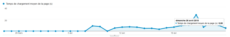

4 929
2 923
#15
Je confirme que l'on se maintient sous les 5s depuis les modifs. Il reste 1 ou 2 modifs à faire mais qui nécessitent l'intervention de @stef.
Je vais voir cela avec lui cette semaine.
