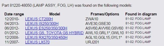

    Merci @Pashka .
    Je ne savais même pas...
    J'ai regardé sur le site de ToyoDIY, ces phares sont installés sur:
    Je ne savais pas que les phares Anti-brouillard avant de CT200h, IS300h et GS sont en LED.
