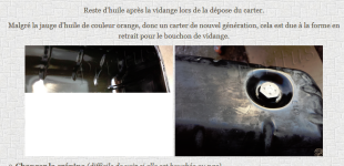

Bon, j'ai enfin trouvé un site qui explique bien pourquoi la vidange par gravité n'est pas adaptée avec les peugeot.
Problème turbo sur 1.6 HDI, l'intervention - Peritus
Donc je reste sur ma méthode, qui a fait ses preuves : la vidange par aspiration est réalisée par pompage manuel et non électrique, ce qui pourrait endommager le carter par la forte dépression exercée par les appareils professionnels. Pour éviter cela, on ouvre d'abord l'orifice de remplissage d'huile pour éviter de créer une dépression lors du pompage.

- on garde pas un fond d'huile lié à la présence d'une collerette à l'intérieur du carter
