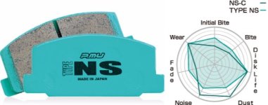

Bonjour à tous, je partage très rapidement l'information sur ces plaquettes de frein pour ceux qui sont intéressés pour un comportement de freinage plus "classique" sur leur voiture hybride. En effet, sur pas mal de 1,8L HSD, ça freine très très peu quand on appuie légèrement.
Au HybridClub de Taïwan, beaucoup de membres ont utilisé les plaquettes de frein du fabricant de frein Project μ modèle NS, qui offre plus de "mordant" que les plaquettes de frein OEM.
[/SIZE]
Je cite le témoignage du membre ayant une Prius 3 :
En raison du double système freinage (régénération cinétique + plaquette mécanique), sur la Prius 3, en appui léger (1/2), on ne ressent pratiquement pas de force de freinage.
Il faut appuyer très fort pour pouvoir activer le frein mécanique, mais pendant ce laps de temps il y a un peu près 1 seconde où il ne se passe rien, puis on ressent vraiment l'action du frein. (ce qui ont fait un freinage urgent comprendront ce que j'ai dit)
Depuis que je suis passé au Projet Mu NS, le freinage est totalement linéaire avec ma force d'appui sur le frein, ça ressemble désormais au freinage d'un véhicule classique. Même en appui léger on ressent que ça mord.
Lien d'achat : Amazon JP pour Prius 3 et Lexus CT200h

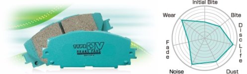

À titre de comparaison, Projet Mu a aussi développé des plaquettes de frein pour véhicule hybride:
Project Mu Co., Ltd. - BRAKE PAD - TYPE HV
