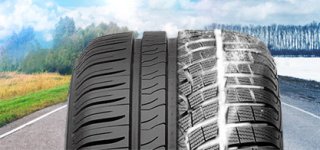

    Bonjour
    mes pneus avant sont définitivement mort.....
    Je suis en Prius 3 TOS, donc pneu 15 pouces, et mes pneus arrières sont des pneus neiges.
    Je me pose donc la question de monter des 4 saisons (île de France, donc pas de neige) ou pas car plus de 25 euros de différences par pneu en Michelin tout de même grrrrrr :-(
    En avez vous à me recommander ?
    merci
