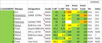

Pour nos hybrides HSD, la meilleure huile sera toujours celle qui est la plus fluide à 40°. La valeur à 150° n'ayant que peu d'intérêt (cisaillement) car grâce à la transmission spécifique le moteur ne force jamais sur le couple. L'indice de viscosité montre la capacité de l'huile à se maintenir au fil des kilomètres, i l est important d'en tenir compte si on souhaite allonger l'intervalle entre les vidanges.
En tenant compte de ces critères, j'ai fait mon petit classement. Vous remarquerez l'absence de l'huile toyota. La raison est que je n'ai pas trouvé la fiche technique.
1 - Motul SPECIFIC LonfLife 14 FE+ 0w20 (concue pour BMW) ind de 37,7 à 40° et un indice de viscosité supérieur à 200. De loin la meilleure mais difficile à trouver.
2- Motul 300V 0w20 (initialement conçue pour la compétition...) 42 à 40° point d'écoulement à -51° Pas mal du tout, mais chère.
3 - Eni I-Sint 0w20 43 à 40% pas chère. Tout de même quelques faiblesses (Point écoulement à seulement -36° et indice de viscosité de 155). Je l'ai tout de même classée en haut de tableau d'une part pour son prix très raisonnable et aussi parce que ses faiblesses ne sont que relatives. Cette huile conviendra très bien à condition de vidanger selon les prescriptions du constructeur (15000 voire moins si le thermique a beaucoup tourné et chauffé)
4 - Mobil 1 Un peu plus visqueuse que la ENI plus endurante aussi mais plus chère
5 - Petronas Syntium 7000 0W20 Vraiment pas chère Mais la fiche technique est incomplète
6 - Motul 8100 Eco-Lite 0W20 Huile que j'ai déjà utilisée à deux reprises sans problème. Pour cette raison subjective, elle est ma référence. A 15000Kms elle était encore très fluide et très claire contrairement à la mobil1 qui fonce rapidement (bizarre d'ailleurs !)
5 - Petronas Syntium 7000 0W20 Vraiment pas chère (huile recyclée) Mais la fiche technique est incomplète
Bref, je saute les autres 0W20 pour passer à la première des 0W30 (alternative intéressante pour ceux qui ne font pas beaucoup de ville mais plus d'autoroute) :
Motul 8100 Eco-clean : la seule 0W30 dont l'indice à 40° reste sous la barre des 50. Les autres paramètres sont bons. De surcroît elle n'est pas très chère ce qui en fait ma favorite pour l'été.

J'ai revu mon tableau en ne tenant compte que des informations inscrites sur la fiche technique.
Les huiles ne mentionnant pas le respect des normes SN et/ou ISALC se voient appliquer une pénalité qui les fait reculer au classement.
Finalement PENNASOL est très bien classée. Le côté recyclé peut attirer comme faire fuir selon ses affinités plus ou moins écolo. Mais objectivement, il ne devrait pas y avoir plus de problème qu'avec les autres huiles. Les 6 premières sont dans un mouchoir de poche. Je ne vois plus que le prix pour faire la différence !
