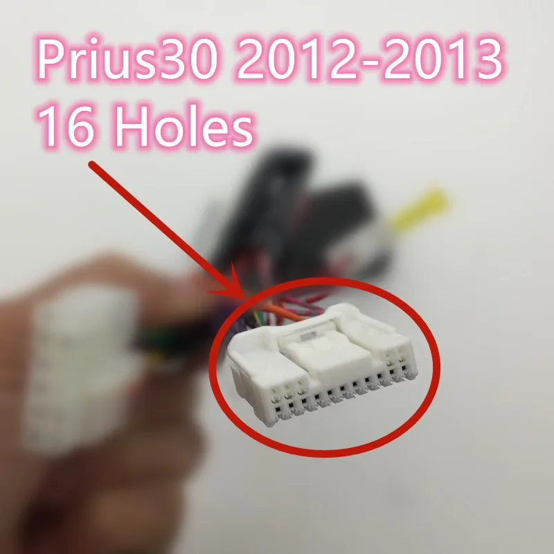

il s'agit d'un "MOD" qui se présente sous la forme d'un câble de dérivation et qui va déclencher le rabattement/déploiement des rétroviseurs sur le verrouillage et la mise sous tension de la voiture.
ci-dessous la vidéo des démo :
Et d'après celui qui a posté (un anglais) cette info, je cite :
"L'installation est une simple formalité et il m'a fallu moins de 5 minutes. Tout est fait à côté de la porte du côté du conducteur (dans mon cas son de conduite à droite). Pas même clé ou d'un tournevis impliqués!"
voici le kit de montage :

Oui absolument... ils le sont mais... MANUELLEMENT !!! tu dois appuyer sur un p'tit bouton pour activer/déactiver le rabattement !!
on parcourant ce forum, je viens de tomber sur un poste de Hortevin : Boîtier électronique OBD2 multi-fonctions pour voiture Toyota
- pour ton point : 3 Rabattement/ouverture automatique des rétroviseurs extérieurs : c'est bien lorsque l'on éteint/allume la voiture !? est-ce que le bouton à la portière fonctionne toujours malgré tout !?
- ça se met bien sur le port OBD2 habituel... parce que sur la photo on voit qu'il démonte !!!!!! (euh... tu as d'autres photos / vidéos de montage)
- est-il toujours au top... !? Hortevin tu peux nous parler de tes tests !? as-tu des URL de sites de ventes (en europe) !? existe_'il un nouveau modèle !?

EDIT au 12/02/2016 : j'ai trouvé une vidéo pour le montage ...
hummm... pas très esthétique que cela pendouille !!!
