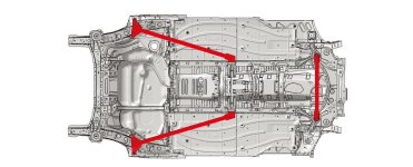

Pour ceux qui ne connaissent pas TRD, il s'agit de Toyota Racing Development, préparateur affilié à Toyota; c'est donc, un des meilleurs préparateurs en terme d'amélioration de comportement dynamique/tenue de route, puisqu'ils ont accès aux données de conception du véhicule; donc puisque certains ont lancé le sujet, voici, ce qu'ils ont considéré comme le plus judicieux de faire, pour améliorer le châssis de Toyota Prius 3.
Comme on peut voir, il s'agit d'une image issue de la maquette 3D de Prius 3 (2009 avec les L, mais avec un raidisseur central version 2012!).
Le kit de raidisseurs a pour référence MS300-47001, il permet de relier le train arrière au raidisseur central (ce qui améliore la rigidité du châssis pour les virages, le train arrière doit alors mieux suivre le train avant), et renforcer la direction avant (pour plus de précision?).
L'ensemble TRD a une qualité bien meilleure que le kit G's (Gazoo Sport, l'autre préparateur Toyota).
Prix: 54 000 Yens (environ 415 euros)

"Application: All model" pour tous les versions de Prius 4 (car tu es dans la rubrique Prius 4).
Car si tu regardes le kit suspension, c'est précisé : "Application : "S Touring Selection" & "S" Except vehicle with Toyota Safety Sence P".
De toute façon le châssis de Prius 4 est tellement révolutionné par rapport aux anciennes générations, que les raidisseurs n'ont rien à voir du tout. (et je doute que les raidisseurs TRD sont utiles pour Prius 4...déjà hyper rigidifié)
