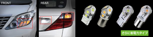

    J'ai repéré récemment, aussi, que l'un des plus grand accessoiriste japonais, PIAA, a développé toute une gamme de produits dédiés à remplacer les clignotants halogènes en clignotant LED.
    Page Produit sur le site officiel: ウインカー/コーナリング/バックアップランプをLEDにアップグレード|製品情報|PIAA
    (avec tableau des références en fonction du format d'ampoule)
    Ce système est composé donc d'un régulateur de clignotants de référence H-538 Extra Version et de deux paires des ampoules LED clignotants orange. Ils sont tous vendus séparément.
    Dans le cas de Toyota Prius ou Prius +, étant donné que les ampoules des clignotants AV/AR sont du format T20, il faut alors prendre les ampoules de référence H-541 (de la série Ultra Terra Evolution ORANGE).

    On a tenté l'installation hier.
    Bon ce régulateur fut un échec total...
    Le problème d'Hyper Flashing persiste en position "Clignotant". Alors qu'en position "feu détress" pas de problème.
    Il est probable qu'on ait raté quelque chose dans l'installation dûe au manuel en japonais, mais je n'ai du coup pas beaucoup confiance sur ce système.
    (Car le branchement lui même j'ai du mal à voir son efficacité: en gros il se branche sur la batterie et en plus, sur les 2 clignotants arrière. Et ça permettrait de jouer sur les 4 clignotants).
    Ça confirme quelques avis négatifs japonais sur ce produit.
