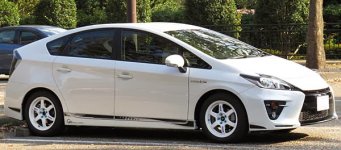

Voici un blog repéré par nos confrères HybridClub de Taiwan: un automobiliste japonais aurait parvenu à faire 1604Km (1000 miles) avec un seul plein d'essence de 46,84L.
Ce qui fait un peu près une consommation de 2,9L/100Km.
Le résultat est autant plus remarquable c'est qu'il a fait avec une Prius 3 normale (version Sportive Gs, visiblement), et non la version rechargeable.
