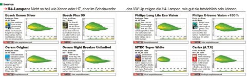

J'ai trouvé récemment un test comparatif de l'éclairage des ampoules halogènes H4 de différentes marques, réalisé par le laboratoire du magazine Auto Motor und Sport.
Ce format d'ampoule est notamment utilisé sur les phares de Toyota Prius 2.
Les modèles testés sont les modèles les plus courants sur le marché:
  • Bosch Xenon Silver
  • Bosch Plus 90
  • Osram Original
  • Osram Night Breaker Unlimited
  • Philips Long Life Eco Vision
  • Philips X-treme Vision +130%
  • MTEC Super White
  • Carlex (ATU)
Voici une capture du test réalisé:

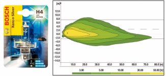

  • Bosch Xenon Silver:
    La lumière blanchâtre est brillante, uniformément répartie et d'une grande portée. L'éclairage est excellent.

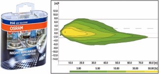

  • Osram Night Breaker Unlimited:
    Comme en plein jour, les valeurs mesurées et la distribution de lumière sont au top.
    Lumière légèrement blanche et brillante, l'éclairage est bien supérieur à la norme des ampoules H4.

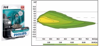

  • Philips X-treme Vision +130%:
    Nouvel ampoule qui a convaincu tout le monde. Elle est notamment très bonne pour éclairer les bordures.

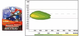

L'ampoule à éviter absolument (= non recommandée):
  • MTEC Super White:
    La plus mauvaise du lot, géométrie incorrecte et peu lumineux.

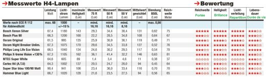

Voici le tableau de comparaison final:
Comme on peut voir (déjà mentionné dans l'article Comparaison Halogène/Xénon/LED), quand une ampoule halogène est performante en éclairage, forcément la durée de vie est réduite.

Sympa comme test, je me tournerai sur les Boschs lorsque mes Phillips lâcheront.
J'ai installé des +130 de Philipps, j'ai toujours mis ces ampoules sur mon ancienne voiture, j'ai toujours été satisfait.
J'ai installé les HB4 Osram Night Breaker UNL. pour les anti-brouillard. Les OSRAM sont pas mal aussi à vrai dire et font le job en plein brouillard et sur les côtés. Couleur bien blanche je trouve.

Selon le test, Philips X-Treme Vision +130% éclaire légèrement mieux que les Bosch, si on regarde le tableau chiffré.
C'est pour tester que tu veux changer en Bosch?

C'est vrai que les MTEC sont un peu juste mais on a une durée de vie plus longue, ça fait un an que je roule avec, les routes non connu par temps de extrême pluie sont limite dangereuses, une personne aillant eu des Pillips Xtrem trouve qu'elles éclairent plus et pour l'instant sa durée de vie est supérieure à ses anciennes ampoules Philips Xtrem. :cat:
