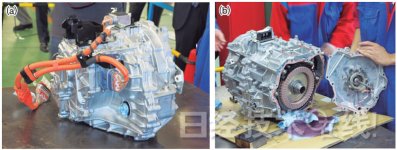

Transmission e-CVT de Yaris hybride
La transmission a également été rendu plus compact et plus léger, comparé à Prius 3ème génération, c'est 21mm de longueur et 8 kilos en moins. Le système de refroidissement est optimisé, forme des engrenages optimisée et moteur électrique miniaturisé.
(Schéma de transmission - boîte de vitesse de Yaris hybride)
a.) Le liquide de refroidissement est introduit localement pour refroidir directement les moteurs électriques (MG1/MG2), ce qui simplifie l'architecture (comparé à un bloc traditionnel qui est refroidi entièrement).
b.) On voit que les bobines du moteur électrique utilise un fil de cuivre de section rectangulaire
Voici la boîte pont (transmission finale) de Yaris hybride.

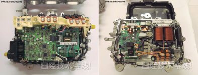

Le PCU de Yaris hybride a également été optimisée en taille: nouveau convertisseur DC-DC (courant continu) et nouvel ECU (Engine Control Unit), et les autres composants auxiliaires ont été rendus plus petits.
Toujours par rapport à Prius 3, le poids a été allégé de 1,1 kg et la taille réduite de 12%.
Dans la vue de gauche (partie supérieure), on a à gauche la carte de contrôle du moteur, et à droite, carte de contrôle de grille. Au niveau de la partie inférieure, c'est le convertisseur DC-DC (courant continu) qui passe la tension de 144V à 520V.
Voici les transistors IGBT (rôle: interrupteur / commande) de Yaris hybride: les 3 transistors à droite servent au moteur MG2, tandis que les 3 autres servent au générateur MG1. Le système de refroidissement est amélioré grâce à une plaque aluminium estampée.

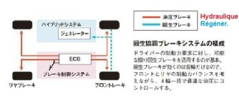

Freinage régénératif à commande électronique (ECB) de Yaris Hybride:
Appelé en anglais "Electronically Controlled Brake", ce système de commande de freinage permet de coordonner le contrôle du freinage hydraulique traditionnel et le contrôle du freinage régénératif.
Contrairement à un système de freinage 100% hydraulique où la pression huile est proportionnelle à l'enfoncement de la pédale, le ECB cherche à maximiser la régénération cinétique, via le moteur électrique, pour freiner et récupérer le maximum d'énergie électrique.

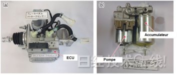

Le cœur du système ECB (freinage régénératif à commande électrique) est constitué par 2 modules:
  • (a) Un module électronique qui regroupe le calculateur ECU (Electronic Control Unit), actionneur de frein et le simulateur de course de pédale
  • (b) Un module hydraulique qui regroupe une pompe à huile et un accumulateur de freinage. L'accumulateur sert à restituer l'huile de freinage sous pression, en cas de défaillance de la pompe.
Dans le cas où on cherche à maximiser le freinage régénératif, le module (a) va exercer peu de pression sur (b), afin d'éviter le fonctionnement des freins hydrauliques.

Pas tout compris ce passage par contre :
Si j'ai bien compris, c'est qu'avant, Toyota coordonne uniquement le freinage régénératif avec les freins à disque (à l'avant).
Et cette fois ci, on prend aussi en compte les freins arrière, de technologie tambour.

Donc le freinage arrière est régulé par rapport au freinage régénératif, alors qu'avant il fonctionnait comme un freinage classique (dès qu'on appui sur la pédale) ?
Très bonne question, du coup je suis retourné voir le magazine MotorFan sur Prius 3.
Et je pense que je me suis peut être trompé dans mon explication.
J'ai trouvé ce schéma qui explique que certes le ECB contrôle et coordonne le freinage hydraulique des 4 roues, mais le freinage régénératif se fait uniquement sur les roues avants (OK ça c'est normal).
Or les freins avants et arrières de Prius 3 sont des freins à disque, peut être Toyota n'a jamais fait de coordination freinage avec les freins à tambour, avant Yaris.

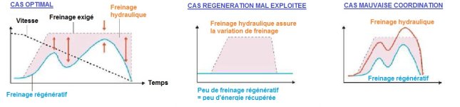

J'ai trouvé des supers graphiques qui expliquent les difficultés en coordination de freinage:
Je ne sais pas si ils sont suffisamment explicites?
