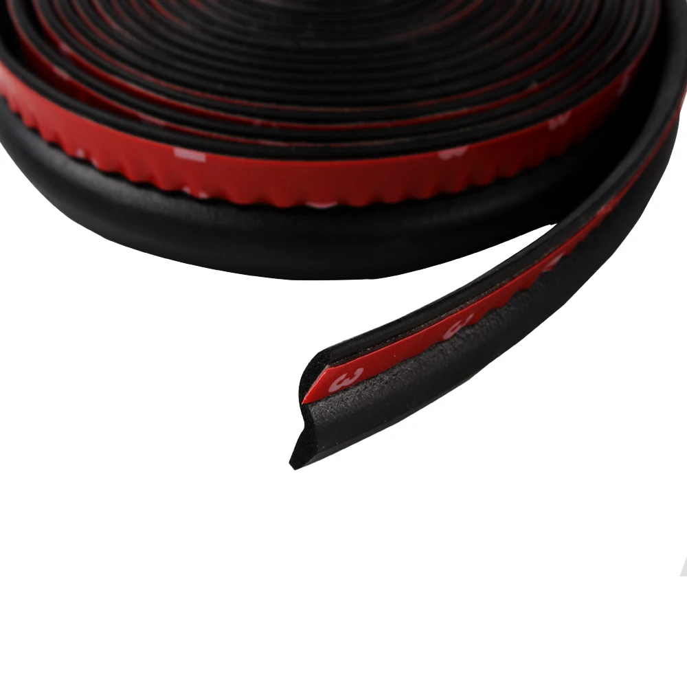

@frg62 un détail : tu dis que le joint latéral en P passe sous celui en Z, mais c'est l'inverse sur les photos, on est d'accord ?
2 547
1 940
#83
Oups...
Je ne me suis pas bien exprimé : le joint en P est effectivement posé au dessus du joint en S.
J'ai corrigé le post initial.
Quand je l'ai écrit initialement, j'ai voulu dire que, sur la photo, le joint en P se trouvait en dessous du joint en S (= plus bas).

OK, vu les problèmes rencontrés par certains, voici les photos que j'ai faites en vitesse ce w-e, sous la flotte.
Il y a deux gros plan, pour mieux voir comment placer les extrémités de certains de ces joints.
Merci pour les images qui illustrent bien la pose des joints ; mais justement concernant le joint du pilier central supérieur , ne serait il pas monté à l'envers . Il me semble qu'une de ses extrémités et aplatie . Et cette partie aplatie n'est elle pas prévue pour passer derrière le joint du pilier central inférieur ?

Je viens de poser tous les joints, Toyota OEM, et les joints pour le coffre en Z et en P idem pour la portière avant. Me reste plus qu'à receptionner/poser le joint en D pour le capot et le bas du hayon.
Le résultat est là, avec une amélioration de l'isolation phonique très sensible.
Je voudrais vous faire part d'une remarque désagréable que je viens de constater tout à l'heure en roulant, personne n'en a fait état jusqu'à maintenant alors je me permet d'apporter ma contribution pour l'amélioration continue de notre bien être en Prius.
Les joints en Z et en P commandé sur Aliexpress en Chine sont de qualité très convenable. A la reception du colis j'avais déjà remarqué une odeur très forte de caoutchouc, un peu comme quand on dégonfle une chambre à air de vélo ou de voiture. Je n'y avait prête attention lors de leur pose, mais maintenant que je viens de rouler et que j'ai stationner la voiture au soleil, enfin! Cette odeur de vieille chambre à air est venue à mes narines, et c'est vraiment incommodant, j'ai roulé avec les fenètres entrouvertes pour rentrer à la maison!
Je viens de passer du produit pour nourrir les caoutchouc pour voir si çà anihile l'odeur.

Je pense être arrivé à résoudre le problème du coffre ! :)
Le résultat ?
Ça maaaaaarche !!! :woot::woot::woot:
Fini l'impression d'une prise d'air à l'arrière de la voiture. :cool:
Le sonomètre semble indiquer que le son a encore baissé de l'ordre de 1/2 à 1 dB, mais c'est surtout l'atténuation de fréquences déplaisantes à l'oreille qui se remarque.
Et le hayon est toujours aussi facile à manipuler. :cigar:
1+1+1+1
Je viens de faire le montage des joints (un Z et un autre en forme de P mais différent de celui cité) de coffre ... et là je dois reconnaître que le résultat dépasse mes espérances ! J'ai testé à 130 km/h et je n'entends plus tous les bruits aérodynamiques que la Prius émettait tel un boucan d'enfer ! J'en étais au point de ne plus en vouloir. Me voilà calmé ... pour quelques semaines :p
Incroyable aussi de pouvoir discuter ! Je suis presque réconcilié avec la Prius mais je pense que le toit doit aussi être traité, j'en profiterai pour le faire prochainement ou au rassemblement en Belgique. Maintenant, j'entends nettement le moteur électrique même à vitesse élevée. Faudra faire taire la cavalerie à la méthode @FoLuxo.
Demain, je vous fais des photos (même si @frg62 a déjà explicité le montage) et j'attaque le soubassement plastique.
