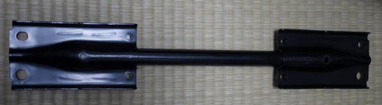

    En cherchant sur ebay, je suis tombé sur cette pièce vendue dans une boutique du Royaume-Uni.
    [​IMG]
    Ultra Racing Toyota Prius 1 8 XW 30 2010 Middle Lower BAR Middle Member Brac | eBay
    La pièce est au prix de 186€ (+20€ de fdp).
    Un site français propose également des renforts pour nos Prius (ce sont des pièces malaisiennes).
    Barre infrieure centrale Acier Ultra racing pour TOYOTA PRIUS
    Le tarif est assez proche, je ne connais pas le montant des frais de port en revanche.
