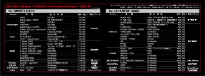

Les Cox Body Dampers sont donc disponibles pour beaucoup de véhicules (y compris les Volkswagens ou les BMWs):
En réalité, si on regarde le site du distributeur DTEC (pour la marque Toyota/Lexus), la gamme est encore plus étoffée... (DTEC OFFICIAL SITE)
Voici les références de Cox Body Damper (qui se vend par paire) pour les voitures Toyota Hybrides:

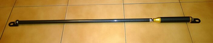

Moi aussi je pense que l'amortisseur oléopneumatique conçu par Yamaha est bien mieux, notamment sur le transfert d'effort au niveau des chapes.
Si on regarde ce que fait la société taiwanaise, ils n'ont en faite pas compris comment passera les efforts:
On voit que les extrémités sont en faite une "cornière" en L. Ce qui veut dire que l'effort appliqué le long de l'axe de la tige, à ses extrémités, au lieu de transmettre intégralement dans la tige en compression, sera perdu partiellement dans la flexion de la cornière.
(Photo d'installation de Taiwan Damper)
Pour illustrer mes propos, j'ai fait un petit schéma:
Par contre, le bon point de "Taiwan Damper", c'est que la tige est en carbone, donc très très rigide. Et plus elle est rigide, moins elle va fléchir et elle peut transmettre correctement l'effort de compression.
Ce qui va faire aussi toute la différence, c'est l'assemblage interne de l'amortisseur oléopneumatique.
Je ne peux pas dire comme ça si c'est mieux entre "Yamaha Power Beam modifiée pour véhicule" ou "Taiwan Damper", car la valeur de l'amortissement joue un rôle prémordial: trop dur ça n'amortira pas (vibration persiste), trop mou la structure va déformer comme avant (donc châssis moins dynamique).
Je dirai que le Yamaha Power beam pour scooter va être plutôt mou pour absorber les vibrations importantes du moteur à 2 temps, mais aussi parceque sur la structure du scooter les distances entre poutre sont faibles (moins de 20cm), il n'y a pas trop ce problème de rigidité de structure.
Alors que dans une voiture la distance entre les flancs c'est vraiment très important (l'ordre de 80-150cm), si Yamaha veut chercher à renforcer le dynamique du véhicule, les performance dampers ont intérêt à ce que ça soit dur comme réponse.

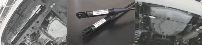

Voici les photos "Unboxing" de Cox Body Damper pour Prius 3, que j'ai pu récupérer sur le net:
Et pour illustrer mes propos concernant l'emplacement de Cox Body Damper sur Prius 3:
On voit bien qu'à l'avant, il est situé sur la structure de motorisation, loin de la suspension avant.
Les témoignages disent que "le son est plus propre" à l'intérieur de l'habitacle, montre probablement que le Cox Body Damper a atténué les vibrations du moteur et supprime ainsi les intéractions de vibration entre le moteur et la route.
Voici l'installation de Cox Body Damper à l'arrière de Prius 3. Cet emplacement permet d'atténuer quelque vibration à l'arrière de caisse, mais pour moi ce n'est pas l'emplacement optimal...
