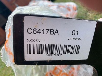

bonjour tout le monde,
Voila je suis à la recherche de renseignement sur les différences d'attelage entre les break et berline si il y en a ou pas ...
actuellement à la recherche d'un attelage pour porte vélos, je galère un peu ....
selon les sites que l'on peux trouvé, certain on les même références pour berline et break d'autre non du coup je me sens perdu

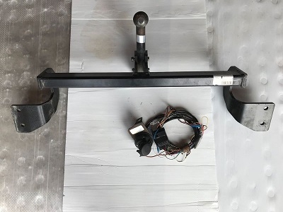

j'ai trouvé un brink ref C6417BA neuf d'occasion sur lequel j'ai un doute de compatibilité car la personne met dans l'annonce berline mais me dit break oui pas de problème

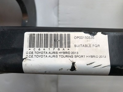

et un autre démonté d'une auris touring montage d'origine toyota comporte sur les photos cette même référence n'ayant pas envie de perdre d'argent et de me faire enguirlandé par madame je glane toute info pouvant ou non me conforté dans ce choix qui me pèse
pourriez vous m'éclairé de vos lumières pour me guidé dans le choix des attelages
Merci

oui l'occasion était sur un touring et de plus notifié sur étiquette d'où mon interrogation, en faisant des recherches j'ai trouvé que c'est brink qui fournisse Toyota Europe du coup vu que la même référence même marque... je me dis que ça devrait être bon mais le doute reste

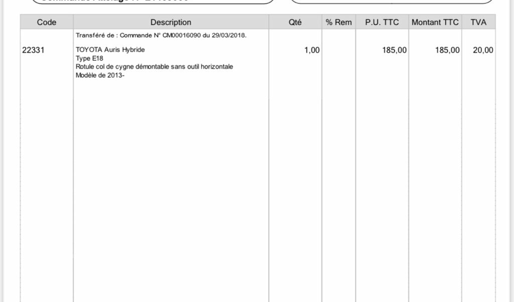

est voici la facture qu'il ma fourni

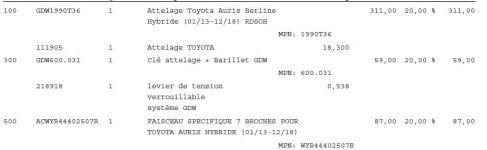

Essaies de regarder chez France Attelage pour voir les différences entre les 2 modèles.
J'ai beau regarder des marques différentes pour essayer de trouveré des différences entre les 2 modèles berline break, je n'en vois aucune.
Comme m'a dit Toyota hier, eux ont 2 références et Ils n'ont pas le choix de commander en fonction de... mais ils sont quasi persuadé qu'ils sont identiques.
Je cherche juste à me rassurer pour ne pas laisser de place à l'erreur en fait.

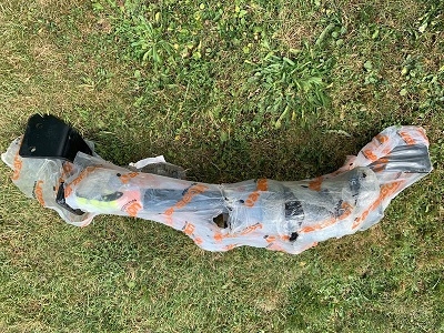

Salut à toutes et à tous
Voilà voilà, l'attelage est monté nikel, modèle aragon, démontage sans outils,trouvé sur le bon coin, 95 neuf jamais monté, reçu dans son emballage dorigine, une pépite 😁
N'étant pas sur au départ de ce dernier, j'ai pris le faisceau dans un 2eme temps chez carpratik, faisceau spécifique au modele de lauto, toyota auris touring hybride.
