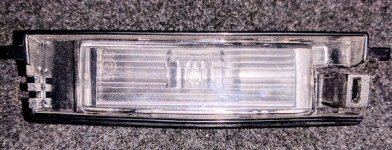

Bonsoir,
Je voulais démonter les ampoules afin de vérifier le format, mais je n'ai pas réussi :(
Apparemment c'est du W5W mais j'ai pas pu démonter ce bloc :

Salut il faut juste enlever le cache blanc a l,aide d un petit tournevis que tu rentres dans les deux trous aux extremites
Surtout pas !!!! Il va te rester en morceau dans les mains !
Il suffit juste de tourner le support d'ampoule, rien de plus simple et de plus sur ;)
