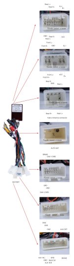

Je cherche un faisceau pour le poste comme ceci :
https://ae01.alicdn.com/kf/HTB1SpVh...dth=918&hash=088f434befec82a4838dcabc1ca1d1b4

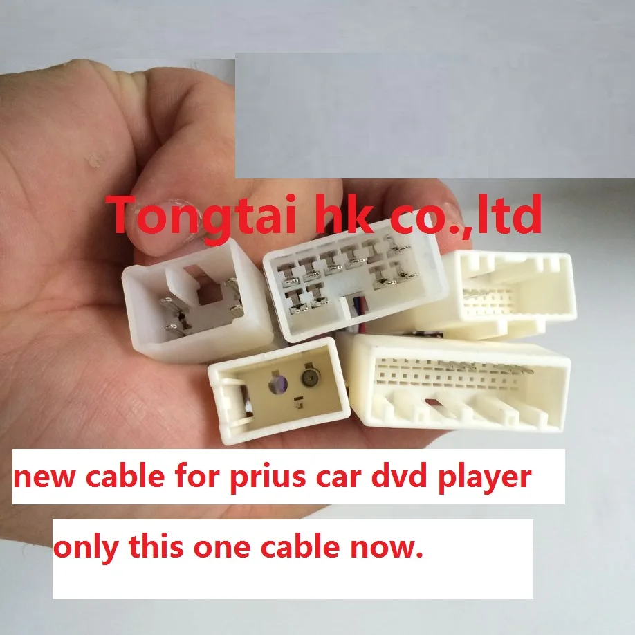

Après avoir reçu l'autoradio sans le canbus avec le faisceau spécifique pour ma voiture, il a fallu une très longue conversion par courriel et un litige paypal pour que le vendeur veuille bien reconnaitre son erreur et envoyé celui-ci. J'ai acheté aux états-unis les adaptateurs connexion GPS, USB et un faisceau plus le convertisseur 12/6 v pour la caméra. Je monte le tout et là c'est le drame, pas de son et pas de reconnaissance des commandes du volant. J'ai regardé les connexions, essayé tout les canbus Toyota dans le menu usine de l'autoradio, pas un crachouillis sonore ne sort et le pire c'est que le reste fonctionne (gps, usb). Bref j'ai épuisé ma science, si vous avez des idées, je vous joint la photo du canbus.canbus.jpg

Oui le faisceau ou est connecter le canbus comprend l'antenne radio, alimentation, les haut-parleurs, la caméra arrière (convertisseur 12/6v en sus), les commandes au volant numérique ( fonction RX/TX), j'ai rajouté pour le gps et l'usb mais il manque le micro déporté.
