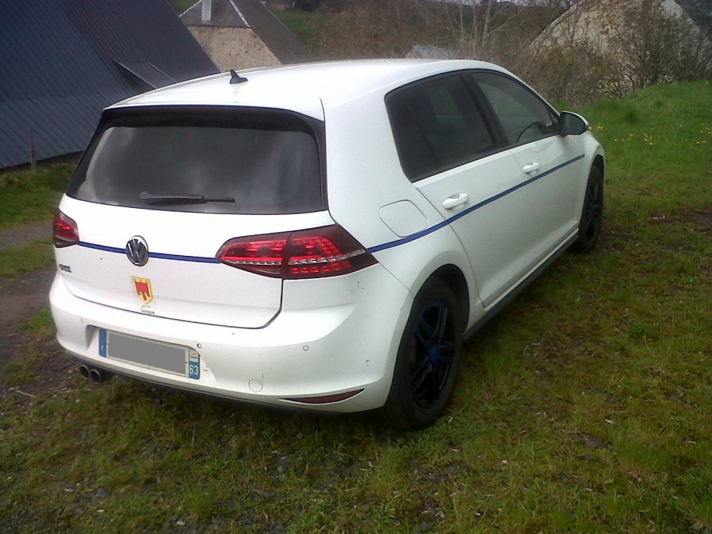

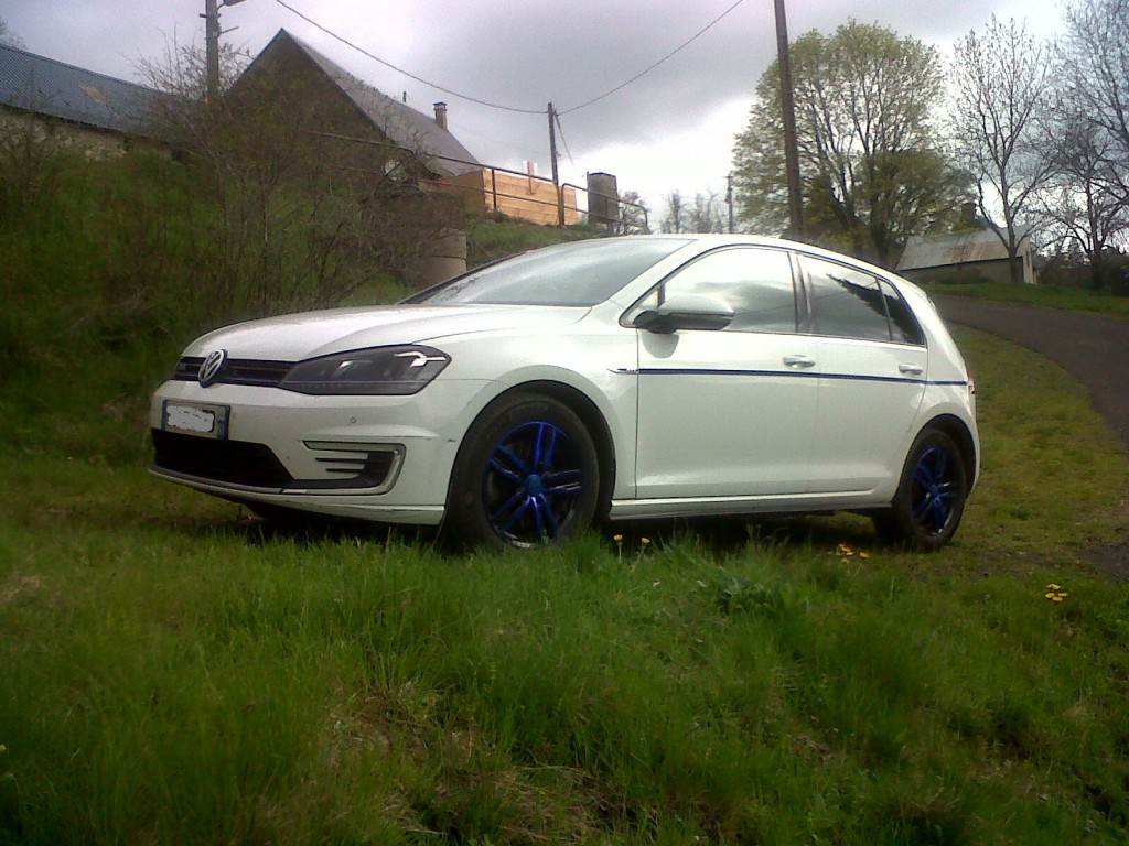

Nouvelles du moteur de la Golf GTE85 PLUS
Recherches sur l'impact du carburant E85 sur le 1.4 TSI de 150 Ch après 75 000 km et 3 ans
Contexte :
* moteur reprogrammé par
LR Performance en décembre 2016 en carburation flexfuel
* dernière vidange en août 2020
* environ 75 000 km parcourus depuis 3 ans par la voiture, mais 30 000 km par le moteur thermique
* demande d'analyse d'huile à IESPM Group (services d'analyse d'huile) en mai 2023
