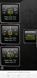

Dans l'obdlink, je te conseille de mettre en jauge, la valeur lambda mesurée, le LTFT et la température d'échappement. Tout ça sur la sonde 1
Voici quelques screenshots de torque sur une distance de quelques kilomètres, qu'en penses tu ?
david85
22/10/16
1 242
343
40
C'est difficile à dire comme ça. L'électronique cherche à s'adapter. Il faut rouler tranquillement et laisser faire.
Au bout d'un moment le LTFT va tomber en négatif.
Pour l'instant tu es trop riche.

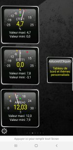

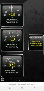

Bon voici un premier retour d'expérience après un trajet d'environ 150 kms :
Le voyant moteur ne s'est pas rallumé
J'ai accéléré progressivement sans jamais atteindre la zone rouge dans l'indicateur
Plus étonnant : consommation affichée à la fin du trajet 4,7 litres, tout ça à 100% E85 et clim allumée !!! Ça me paraît extrêmement optimiste je pense que les indicateurs de conso sont faussés
Et bien sûr quelques relevés torque :
@david85 je pense que le calculateur commence à s'adapter, y'a juste la conso affichée qui me turlupine, comment ça s'est passé pour toi ?

Exact, le calculateur à fait son boulot.
La conso à l'odb et l'autonomie resterons complètement fausse, comme une reprogrammation.
J'utilise une appli Android pour calculer la conso réelle.
Je ne l'avais pas précisé mais quand j'ai fait la modif, j'avais remis du SP95 pour avoir le LTFT à 0. Une fois en réserve j'avais mis un bidon de 10l d'E85.
Puis le calculateur à pris le relais.
