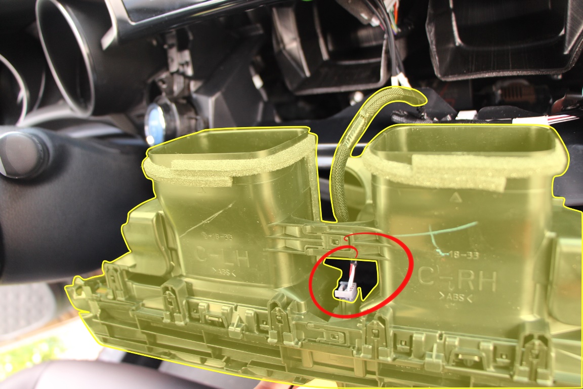

Etape 3 : Dépose de la partie Jaune (Diffuseurs centraux):
  • Dépose des deux vis,
  • Ensuite il faut être plus délicat, et observer par le dessous. Sur la photo on remarque la jonction des deux parties (Ecran/bloc diffuseurs), il faut décaler la partie jaune (le bloc diffuseur) vers le bas car il est légèrement emboité dans l’écran.
  • Déconnection de la fiche.
