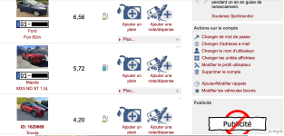

Demain nous serons le 8 avril et notre YC aura pile 1 an, et 7593 km.
L’objectif des 4,5L/100 pour un WLTP mixte de 4,8L/100 a été atteint et dépassé malgré des conditions défavorables (climat froid et relief).
4,33L/100 dans Sprit et depuis le plein du 2 avril les derniers petits trajets sont à 4,4 et 3,9L/100.
https://www.spritmonitor.de/fr/detail/1629869.html
Pour le 8 avril 2027 je me donne comme objectif de ramener Spritmonitor en cumul à 4,20L/100, ce qui est probablement un peu ambitieux mais je suis loin d’avoir fait le tour du HSD 5ème génération, après 4 ans de HSD je continue à faire des découvertes pour réduire ma consommation.
