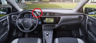

Je suis à la recherche d'un tuto ou conseil pour démonter l'autoradio touch and go 2 sur une Auris phase 2
J'ai réussis à retirer la partie de droite et bas du cache, mais le coin en haut a gauche ne veut pas venir.
je pense qu'il est bloquer avec le compte tour ou les grilles de ventilations.

Ma méthode pour le retirer :
- démonter le protège genou au niveau du genou droit du conducteur
- avec un démonte garniture (ou un truc en plastique fin) faire sauter la partie en haut à gauche, puis en haut à droite de l'écran, puis en bas
- démonter la prise du bouton warning et derrière la montre
- ensuite il a 4 vis à tête d'écrou taille 10, attention à ne pas les faire tomber

Merci pour la précision, va falloir que je force dur pour la partie du haut à gauche car il veut vraiment pas venir.

C'est pour ça qu'il faut utiliser un outil pour démonter les garnitures, en le glissant entre la garniture et le tableau de bord, pour ne rien casser.

Comme précisé plus haut, il faut démonter la console de la manière suivante :
- démonter le protège genou au niveau du genou droit du conducteur (en cuir sur l'Executive, je ne sais pas si il y a une protection de genou sur les autres finitions), elle est juste clipsée.
- avec un démonte garniture (ou un truc en plastique fin) faire sauter la partie fine (!) en haut à gauche (celle qui remonte le long du bloc compteur), puis en haut à droite de l'écran (à côté de l'horloge), puis en bas.
- débrancher la prise du bouton warning blanche sur la gauche et la prise noire sur la droite derrière l'horloge, on obtient ça :
- ensuite il a 4 vis à tête d'écrou taille 10, attention à ne pas les faire tomber, ça descend jusqu'aux pieds...
C'est pas compliqué, ça se démonte bien. Par contre, quite à changer le poste, ça pourrait être intéressant de mettre un poste Android. Il y en a sur AliExpress pour la Corolla 2017, avec l'habillage (j'ai juste l'impression que la partie sous l'horloge n'est pas la même et qu'il faut bricoler un truc). Parce que le GPS Toyota...ça vaut pas les 450 euros nécessaires...
