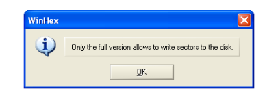

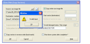

Pour la 2ème méthode dans Winhex
quand je fait ok j'ai ça ,
je mets donc un 0 dans l'onglet qui clignote
, je n'ai donc à aucun moment "Simultaneous I/O" et là j'ai "only the full......"
(il me faut donc la full version?).
Je répète que ceci je l'effectue sur un autre HDD Hitachi (non endurastar) pour faire un essai sous rouler avec le véhicule!!!
De plus ne sais pas comment faire une usb bootable avec HDAT et par conséquent je ne peux déverrouiller le HDD Prius.

Je ne sais pas quelle version de Winhex tu utilises mais ça n'a pas l'air d'être celle que j'ai mise dans le tuto. Et oui, on dirait bien que tu as une version limitée, pas full.
Un autre truc : quand tu sélectionnes le disque cible, j'ai l'impression que tu as choisi la partition F: du disque et non le disque lui-même, vérifie bien que c'est le cas - il faut prendre la ligne "parent" de la partition F ; je ne peux pas vérifier parce que je n'ai plus de PC sous Windows sous la main.

1°) Concernant Winhex, il faut impérativement utiliser l'archive, dont le lien est donné dans le tuto, et lancer le Keygen qui y est inclus, pour activer la "full version".

Bon pour Winhex c'était bien la full version qui n'était pas activée; du coup c'est assez rapide pour graver l'image sur mon HDD Hitachi d'essai (non endurastar) et il y a bien les 4 partitions au reboot:).
