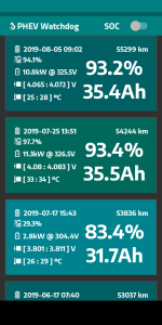

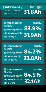

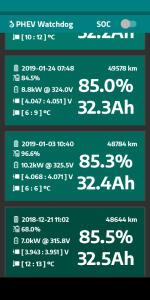

Après quelques mois avec mon Phev, voici de partager mes impressions qui restent bonnes.
J’ai maintenant bien compris le fonctionnement et le mode de conduite et j’arrive à des autonomies tout à fait acceptables sur mes trajets essentiellement urbains.
Depuis décembre j’ai mis en place un suivi avec phevwtachdog et je constatai tous les mois une perte régulière du SOH.
Au moment de la’ révision, mon concessionnaire m’a proposé un lissage de la batterie. Comme vous pouvez le voir sur les images jointes le SOH est passé de 83,4% à 93,4% après cette opération.
Je viens de faire pour l’an première fois de la route avec 1600 km parcourus ses dernier jours pour une consommation de 8 l/100.
Enfin pour terminer j’ai vu dans un essai que l’on pouvait mettre de l’E85, du moins partiellement, dans nos PHEV, je suis preneur de vos expériences.

C'est payant ce lissage ou c'est l'équivalent du Lindqvist ?
Pour l'E85, ce sont les mêmes précautions que Toyota mais on a peu de retour sur la même chose sur Outlander.

C'est pas un lissage brésilien mais plutôt japonais. Je vois que ton concessionnaire est aussi coiffeur. ;)
Un type de lissage consiste en une décharge profonde suivie d'une recharge très lente. Il faut laisser la voiture une nuit chez le CC. Mais ça ne donne pas un résultat aussi spectaculaire.
@LDUB94 tu nous diras à quelle vitesse ton SOH redescend ? Très rapidement, en principe.
Le E85 j'ai essayé en mélange 50 %, j'avais trouvé le moteur rugueux, et j'ai fini par voir le voyant d'anomalie s'allumer. Je l'ai éteint par un plein de SP98 (du 95 aurait tout autant convenu mais y'en avait pas).
Je n'ai plus jamais recommencé.

C’est exactement cela Grigou et mon concessionnaire ne le facture pas.
Je crains effectivement que le SOH redescende rapidement, je vous ferai un point dans quelques semaines.
