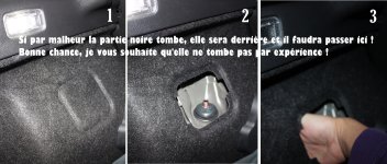

Re ! J'suis vite fait aller faire des photos du coup ! Si tu ne comprends pas redis moi j'irai faire une vidéo ;)

Ok tout est très clair. Merci a vous deux. Des que j'ai 5min je le fais.
Le cache blanc paraît vraiment fragile, je vais reesayer..

Ah bon woooow c'est bizarre ! Moi ça aurait été bon pour moi, c'est bien du W5W dans la mienne et pas du C5W ! J'ai la même moi, Auris 2 Facelift que j'ai acheté en Septembre 2016 !
