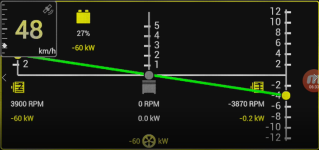

Pour comprendre ce que font les trois moteurs du système hybride, le PSD Nomograph associé à HA est fort utile. C'est probalement la première fois que ces données sont publiées. Merci et bravo à mon ami @pf78 et Alessandro pour cette réussite,
En mode L, on a un réel freinage électrique effectuée essentiellement par le MG2. Il peut atteindre 70 kW (l'exemple montre 69)
PSD Nomograph descente en L sans freinage.png PSD Nomograph descente en L avec freinage.png
