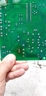

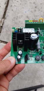

Salut à vous ! Mon portail coulissant est devenu manuel :mrgreen-48:
J'ai fait quelques tests qui me mènent à carte électronique. Le "radiateur" dessus était très chaud. Au démontage, voyez sur les photos les traces de chauffe près de mon pouce.
Ma question : c'est mort, ou pas forcément, ou c'est normal ?
Marque Extel, modèle Cara.

A l’œil quelques soudures a rafraîchir sur le LM370 et trouver ce qui consomme trop en aval, mais rien d'irréparable ce composant est quasi indestructible!

Merci à toi ! Hum, j'étais à chercher à me procurer ce composant "pour voir" donc c'est inutile. Je tenterais bien de refaire les soudures mais je n'ai absolument pas les compétences pour tester les autres composants... Ça me gave de la bazarder si c'est pour une bricole, mais pas évident de trouver un réparateur, et que ce soit "rentable".

J'ai tenté, vraiment sans y croire, de ressouder. Pas habitué aux petites soudures et mal équipé, je n'arrive même pas à retirer le composant (j'avais peur de trop chauffer la carte). Le métal était quand-même en fusion, et étonnamment la continuité entre les points de soudure et les pattes du composant était meilleure après ma piteuse intervention :bored:. J'y crois un peu, je rebranche tout et lance un apprentissage : ça marche ! :joyful:
Je repose le capot, ça marche plus et je vois pas bien le rapport... A la réflexion, la seule chose que j'avais changée, c'est que j'avais rebranché cette saleté de batterie de secours. Je la débranche, ça remarche... :banghead:
Soit j'ai plusieurs causes de panne, soit j'ai eu une chance folle en faisant l'essai sans la batterie. Si vous avez une explication je suis preneur !
Merci à tous pour votre aide :)

La batterie doit être hs elle doit effondrer la tension régulée ! Et pour la chaleur c'est normal c'est un régulateur série mais il est protégé en température max autant qu'en courant max. Si j'ai bien comprit le montage, le pont redresseur est de l'autre côté du radiateur, donc il rajoute de la chaleur, surtout quand la boîte est fermée.
