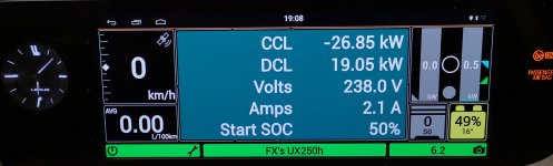

Je viens juste d'essayer avec Hybride Assistant , sur la mienne , à l'arrêt si je lance HA une icone s'affiche après la page d'accueil avec la tension batterie, en l’occurrence la mienne est à 12,5 Volts. ....mais elle n'a pas 3 ans.
Les chiffres relevés sont:
La conso minimale électrique est de l'ordre de 440W. On relève toujours au moins 2A.
Cela correspond à la conso de l' ensemble de l'électronique de bord (sans phares / clim / ventilation / radio).
Si tu peux nous dire comment tu obtiens ces valeurs ça m'intéresse beaucoup.... HA ???
Je viens d'essayer sur la mienne. En " Ready " et en " P " , j'ai tapé sur les accessoires, puis sur " Test batterie " ;( en fait je cherchais à trouver la valeur de la tension BT dans ces conditions de charge )
Je n'ai trouvé que la HT.
- Le débit gigote entre 0,5 et 0,7 Ampères .
- La puissance gigote elle aussi entre 5 et 8
mW/h
Alors les 440 W et 2 A. .... ??? ... Sans vouloir te contrarier ça me paraît énorme comme débit à l'arrêt, pour la HT....???
Et surtout ça ne correspond pas du tout à ce que dit HA...ou alors il y a erreur dans le programme ???
Ces 440 W pour alimenter la BT nous amènent à plus de 35 Ampères sur le 12 Volts ...pour l'électronique de bord ???
Cela dépend peut-être des modèles de Toyota ???
