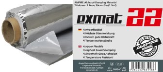

Aujourd'hui si j'ai à refaire, je prendrai du (pour les panneaux de porte et le toit):
Ampire ExMat22 (2,2mm) en alu-butyle:
Voici la fiche du produit (issu de AMPIRE Alubutyl-Dämmung 2.2mm, 50cm x 5m (2.5m²) | Fahrzeugdämmung | Komfortelektronik):
AMPIRE EXMAT22 Alubutyl est une combinaison de butyle 2,1 mm avec un support de stabilisation supplémentaire de 0,15 mm d'aluminium. Il permet de réduire efficacement résonances indésirables des panneaux de carrosserie et réduire le bruit extérieur et le vent pendant la conduite.
  • Structure en aluminium + butyle pour amortir les vibrations.
  • L'Alu-Butyl EXMAT absorbe les vibrations, isole du bruit extérieur et le convertit en chaleur.
  • L'isolation se compose d'une couche de butyle élastique auto-adhésif et un ruban d'aluminium.
  • Les produits de EXMAT sont deux à quatre fois plus léger que les produits traditionnels.
    Ils permettent, pour les mêmes performances d'isolation, réduire l'épaisseur et le poids.
  • Les propriétés d'isolation viscoélastique du butyle est maintenue dans une large intervalle de température (de -30 à 80°C)
  • Mise en œuvre aisée, même à basse température. Se adapte à la forme de la surface. La couche visible est une surface d'aluminium lisse
  • Le côté adhésif du butyle est protégé par un film protecteur facilement éliminable.
  • OEM européenne
  • Made in Europe
Caractéristiques:
- Masse surfacique totale: 3,6 kg / m²
- Epaisseur du Butyle (mastic): 2.1mm
- L'épaisseur d'aluminium: 150 um
- Epaisseur totale:> 2.2mm
- Dimensions: 500mm de large 5m de long (2,5m²)
- Température de fonctionnement: 5 à 40°C
- Température de fonctionnement: -30 à 80°C
- Coulissante: 30 minutes à 210°C
- L'eau et résistant à l'huile
- Conditionnement rouleau de 5m dans un carton
Tests:
- Le comportement de choc à -30 degrés Celsius sans se décoller
- La valeur de combustion conforme selon MVSS 302 SDT 5031/1
- SNPE feu / fumée classe F0 conforme à NF F16 101
- Classe SNPE de protection au feu M1
- Coulissante conforme à D49 RENAULT 1531
- Propriété adhésive> 8daN après vieillissement accéléré D51 1485 RENAULT
- EN ISO 9001
Pour moi il est vraiment top, car il a l'air d'être le produit utilisé par les constructeurs européens, ce qui est une garantie pour la tenue dans le temps mais aussi question risques sanitaires.
Voici une vidéo (attention c'est la dernière couche sur le panneau intérieur):
Prix: 109 euros (2,5m², soit 44 euros le m²)
Lien d'achat:
AMPIRE Alubutyl-Dämmung 2.2mm, 50cm x 5m (2.5m²) Auto-Lautsprecher Dämm Material
Ampire EXMAT18 Alubutyl Dämmung 1 8mm 50cm X 5M 2 5M² Alubutyl Rolle Exmat 18 | eBay
Vous en pensez quoi? Intéressant pour le stage d'insonorisation?

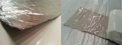

Je viens de recevoir ma commande de chez Welcome to Sound Deadener Showdown | Sound Deadener Showdown :
  • 75 tuiles CLD (alubutyle)
  • 1 rouleau de "corde de butyle" (même matériau en forme de "fil" pour s'en servir à différents endroits
Don, le patron du business, est extrêmement professionnel dans ses contacts et dans sa gestion de commandes ; il m'a conseillé et répondu à plusieurs questions sans hésiter, avant même que je commande. Idem pour l'expédition, soignée et très rapide.
Je n'ai pas encore testé le matériel, ce sera fin juin, mais jusque là c'est nickel.
Quelques photos (le téléphone, c'est pour donner l'échelle).
Merci @FoLuxo pour ces photos et retour.
Du coup il faut compter combien, FDP+Taxe compris, en terme de prix par mètre carré?
Et ton ressenti de la qualité du matériau?
75 tuiles de 15,2 cm x 25,4 cm = 2,89 m2, pour 163,59 €, ça fait 56 € le m2.
En plus de ça il y a les frais de port, depuis les USA, relativement élevés : 103 € (sachant que j'ai aussi dans la commande le rouleau d'EBR, un rouleu en bois pour appliquer le CLD et trois petits paquets de velcro adhésif double face). Les frais sont quasiment linéaires en fonction du poids.
Enfin, j'ai eu encore 41 € de frais de douane et TVA.
Tout ça pour dire qu'il vaut mieux ne pas compter :)

J'ai reçu mes plaque de "stuffson" hier. Chaque plaque est très souple, protégée en façade par un film fin, la colle a un pouvoir collant assez faible, il faudra bien dégraisser la surface de collage, peut-être même la renforcer par de la colle néoprène aérosol. Le matériau se découpe facilement, par contre ne résiste pas à une chaleur forte : il fond à la flamme du briquet. Je vais faire comme mbriex : les coller sur les panneaux de porte et si je peux (et si ça tient), sur la tôle des passages de roue avants.
