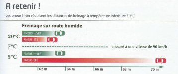

Pour moi, sur route sèche non. Je préfère un pneu été, il accroche mieux.
Je n'ai pas de valeurs sur routes sèches, mais ça n'arrive pas si souvent chez nous (et en Bretagne aussi) durant l'hiver.
Les 7 degrés ne sont pas une règle de toute façon....cela dépend des gommes.
Oui, mais ce graphique est plutôt parlant :

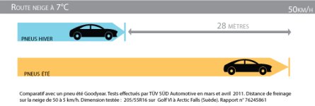

Graphiques retrouvés (source Goodyear)
Route enneigée hiver
Route mouillée hiver
Route sèche été
Pour répondre à @Grigou, je n'ai pas trouvé de comparatif pneus été/hiver sur route sèche en hiver (+7°C).
